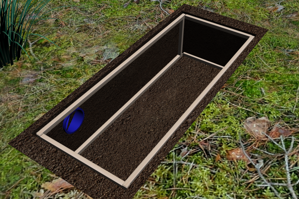

После того как вы выкопаете яму необходимо будет уложить туда полеэтилен, как первый слой защиты от внешнего воздействия. Обычный чёрный полиэтилен, применяемый при заливе пола можно стащить с той же стройки или купить за 250-500 деревянных. После этого надо полиэтилен прижать к стене сосновыми досками. Доски можно использовать разобрав паллеты магазинные, скрепить их гвоздями. Рендер 3-хь мерной сцены, с указанием дефолтного расположения смотрите под спойлером.
После этого пустоты необходимо забить пеноплексом, так что бы он входил плотно плотно. У меня из за одной маленькой щели холодом отдавало потом. Если есть варик достать пену - пройдитесь пеной. Теперь самое сложное - вентеляция, необходимо сделать отвод вентиляционной требы в "помещение". Я использовал фановую трубу. Новую конечно. Тут нам понадобятся кусты, если они как раз рядом находятся, то отлично - делаем вывод трубы прямо в них, так что бы со стороны не было видно, что там труба из земли торчит. Делаем оголовок, что бы не проникала вода. Схему я так же покажу в рендере, но учтите - все это то как я делал и я думаю что будь у меня побольше мозга внутри головы сделал бы поумней.

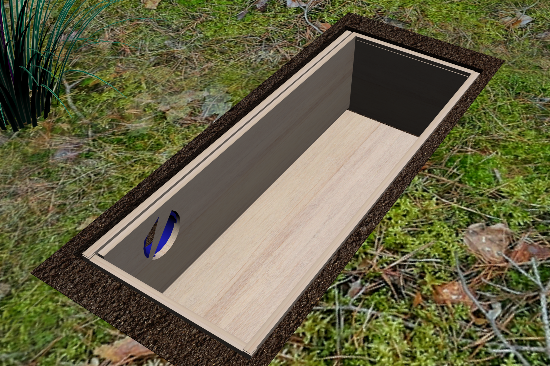

Труба в убежище должна заходить на 1-2 см, что на нее можно было одеть сетку, которая будет держать куллер от компа. Я ставил последовательно два куллера которые гоняли воздух. Финишная отделка - закрытие всего этого фанерой. Щели можно так же пройти герметиком для надёжности.
После "примерки" получившегося гроба переходим к внутренней отделке - кладём матрац, вешаем ткани на стены, вешаем светодиодные ленты/крепления для фонариков. Далее находим резиновые уплотнители и крепим их по верхним краям, такие же крепим на панель, которую будем использовать в качестве крыши и она же будет у нас дверь. Замок я думаю сможете придумать сами. С внешней стороны лучше всего присыпать землей немного или принести срез травы что бы выглядело реалистично. Живёт данная конструкция довольно долго я после полу года приходил и норм. Единственное весной тяжко, фанеру пучит сильно + влажность, но это не бомба и тубик тут не подхватишь. Попозже отпишу еще об этом. Позже добавлю еще рендеры "крыши" и расскажу как мылся, что кушал да и вообще как жил. Многое из моего опыта, а так же из опыта друзей-бродяг помогло. Конечно щас многие скажут что мол "да лучше я в хате на кровате...." нет не лучше. Вот никак не лучше. Параною никто не отменял и в хате чья бы она не была будет параноя, даже если это дом выселенный в Барусковке всё-равно будет параноя если есть из за чего параноить. В моём случае было - ПДН искали, в ЛизаАлерт уже обратились, моя морда везде висела. Поэтому это был единственный варик. Благо мне помогли тогда все это соорудить, мы за 6 дней справились.

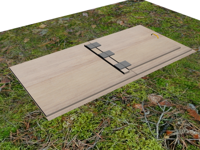

Итак теперь нам нужно сделать крышу над головой, для этого мы в начале вырежем из фанеры две детали, которые будут служить крышей. Одна половина будет жёстко прикреплена к каркасу, вторая же будет своеобразной дверью. У меня благо была возможность (принесли болгарку, да еще оставались листы фанеры) и сделал немного по умному. Из одного листа я вырезал форму буквой П и уложил ее на каркас сверху, проверил что мне удобно залезать и вылезать, после чего под нее уже сделал "дверь", которая была на ~20 мм больше. Получается что крыша стала самой незащищенной частью землянки. Но это так же решилось - пока я не установил панели из фанеры а на нижнюю часть прикрепил пеноплекс на такие пластмассовые кругляшки, которые на стройке используют для крепления белой ткани в бетон. я их на саморезы посадил, просто что бы держался пеноплекс и вауля. Теперь теплее. После этого нужно прикрепить получившиеся панели к корпусу гвоздями и желательно пройтись клеем в местах соединений, дабы не было щелей.
Я когда устанавливал панели оставшийся герметик использовал для герметизации всех оставшихся щелей, так как нельзя же вырезать ровно и так или иначе остаются неровности. Зато научился пользоваться штанген-циркулем, в школе на трудах окромя киянки, да работы на токарном ничего больше не было. Продолжим. Получившеюся "дверь" нужно посадить на петли, а так же поставить "защиту" (не знаю как назвать эту конструкцию) - резину, которая будет закрывать петли, а так же будет служить зажитой от попадения в дождя/песка и прочего во внутрь. Выглядит это следующим образом
Вот что я имел ввиду под "защитой", так обычно с замками поступают на гаражах, что бы на них не текла вода. Потом я ее прибил строительным степлером, который нашёл на помойке. Вообще по окончанию стройки много чего остается, в.т.ч. инструменты, многие узбеки выбрасывают не попытавшись их починить....сами понимаете.
